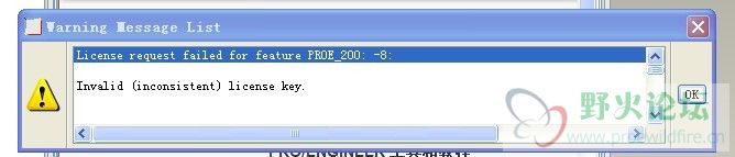

我今天安装了PROE4.0M40 打开时出现对话框:License request failed for feature PROE_DDiTy: -8:    点OK就什么都结束了  恳求高手们帮帮我好吗? 急死了 。。
给其他人安装都行,自己安装就不成功了 可以排除破解文件未运行问题 许可文件也修改对了……可是还不能运行啊   高手们啊 救救我吧…………
最近一直有坛子里的朋友问我这个问题,似乎都有我当初的问题,按照教程安装的,但是运行时总是出现License request failed for feature PROE_DDiTy: -8:    License request failed for feature PROE_DDiTy: -9:两个错误代码的问题,点击ok就退出了 无法运行 ,按照错误代码解决方案还是不能运行。
根据个人安装经验 ,现提出解决方案(在坛子里学到的) 仅供参考。  我安装的是M040!
首先说说-8代码问题,大部分问题是许可文件出问题了,自己修改的许可文件保存时经常会出现 路径输出问题 建议在论坛里找个对应的许可证生成器(既方便又不会出错),将生成文件放在licfile文件夹中替换原有文件,然后进入安装目录:\Proe\proewildfile\bin 里找到
ptcsetup文件 运行 并重新载入许可文件,完成以上步骤之后,运行破解文件就可以了!
在这里特别要注意破解文件的路径问题 一定要放在\Proe\proewildfile\i486_nt\obj 下面运行,因为当初的马虎,在这里纠结了很久……

 楼主| 发表于 2010-5-11 09:15 | 显示全部楼层
原帖由 liuyude 于 2010-5-10 22:44 发表
确认你许可证没问题  装在c盘目录 实在不行 换个版本
终于找到问题所在了  原来是破解文件路径问题 谢谢啦

 楼主| 发表于 2010-5-12 11:35 | 显示全部楼层
回复 8# liu413906618 的帖子
给你发信息了 加我qq吧  应该就是许可文件出问题了
