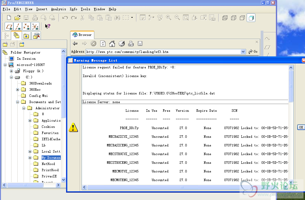

各位过来忙忙啊

重装试试啊,

回复 楼主 443429331 的帖子
        看来这是生成注册许可证和安装解密的问题。由于不知道具体是Pro/E 3.0哪个版本,所以此处录得较多的几项帮助资料,请参考:
1,Pro/E 3.0各版本的注册许可证及解密补丁可从“野火”先生的题帖选择下载:
       【proe wildfire 野火版5.0,4.0,3.0各版本注册机补丁下载贴索引(2010-3-30更新)】,
        http://www.proewildfire.cn/thread-181-1-1.html
2,Pro/E 3.0的安装应按版本的不同而略有区别,请从“野火”先生的下列题帖选择参照学习:
       【Pro/Engineer Wildfire 3.0 M190 安装图文教程】,
        http://www.proewildfire.cn/thread-19508-1-1.html
       【Pro/Engineer wildfire3.0M180成功安装详细步骤】,
        http://www.proewildfire.cn/thread-14930-1-1.html
       【proe 3.0 M150 野火版安装视频教程(含mechanic安装及简单分析演示)】,
        http://www.proewildfire.cn/thread-8838-1-1.html
       【pro/e wildfire 3.0 M120 野火版安装步骤图解说明教程】,
        http://www.proewildfire.cn/thread-1028-1-1.html
       【pro/e wildfire 3.0 M100 野火版安装过程关键步骤图解说明教程】,
        http://www.proewildfire.cn/thread-198-1-1.html

应该是没有破解的问题
