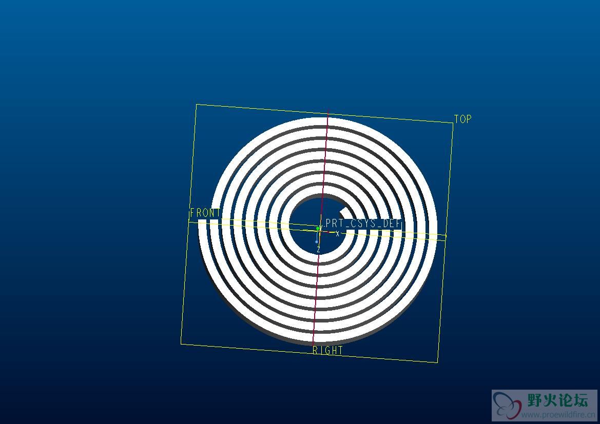

发表于 2010-5-11 09:29 | 显示全部楼层
教你一个简单方法,一步完成!

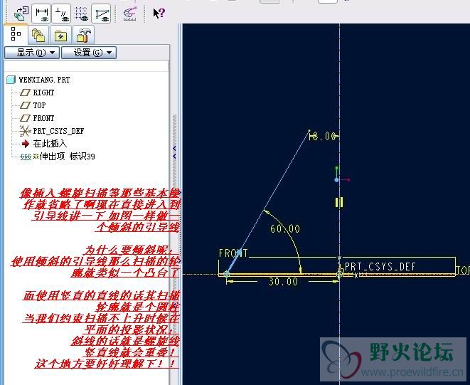

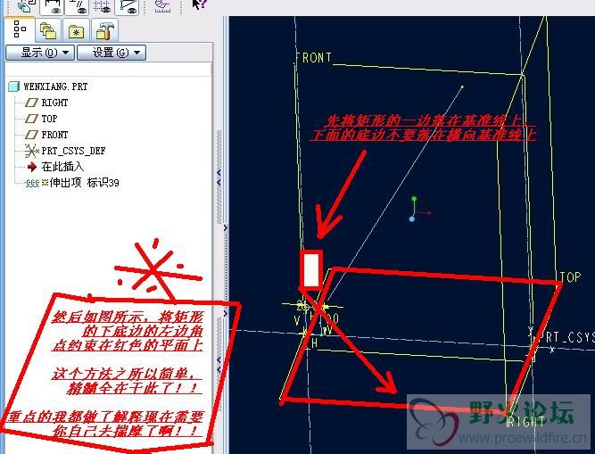

发表于 2010-5-12 09:12 | 显示全部楼层
我也很菜的,不过你问了我做个教程吧!!
另外再说一点,一般情况下使用方程构建的曲线本身有很多是不能用来作为扫描轨迹的
如果非要使用可以考虑将曲线复制后在作为扫描轨迹!!

发表于 2010-5-12 16:40 | 显示全部楼层
回复 14# 一郭周 的帖子
很棒的方法!问一下怎样将矩形约束在平面上啊?

发表于 2010-5-12 17:38 | 显示全部楼层
原帖由 jamsen 于 2010-5-12 16:40 发表
使用草绘里面的约束工具就可以了啊!!
