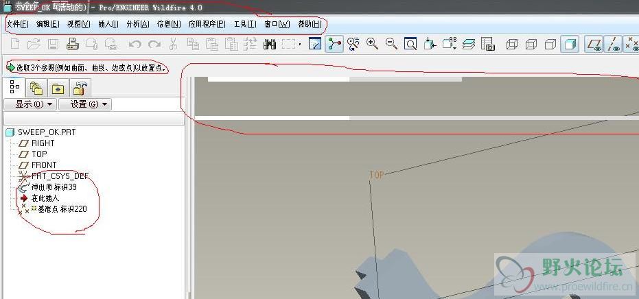

以前用是没问题的,但最近打开的时候,屏幕会闪动几下,然后发现菜单栏的字体变了,还有作图的时候会出现一些条条块块。这还算好的了,有时候刚打开就自动关闭了。我的显卡是HD4830的。
最近美化了下桌面,换了个主题,改了下图标样式... 难道是因为这个?

把proe4.0重新安装吧?不会浪费你太多时间!或者下载一个版本稍高一点的再安装。祝你成功!

你用的什么操作系统?如果是VISTA就换XP吧。我原来用VISTA安装4.0也不稳定!换了XP就好了

GHOST XP SP3的....

主题最好用默认,另外要安装显卡驱动程序

重新安装一下吧,我用win7安的,从没出事
