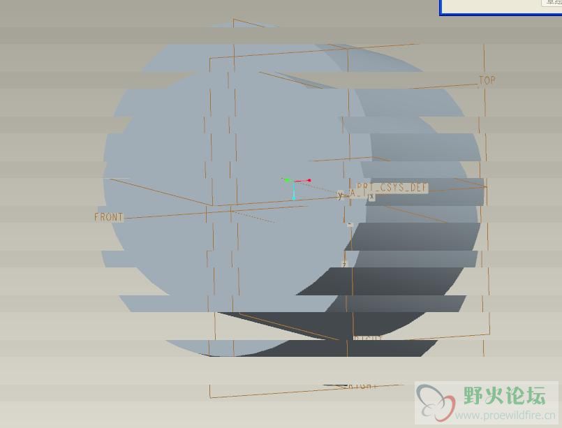

我是新手,菜鸟
求助大家!我的proe遇到了难题了
我原来的proe是C000的版本的
就出现了这样的破面问题
今天刚在论坛里面下载的M140的版本
装好了之后,仍然是有这个问题,
这个和系统或者驱动程序有关系吗??
我的电脑是Intel:E4600   显卡8600GTS  2G内存
希望大家能给我帮助,在此先感谢大家的帮助!

请安装显卡驱动程序

显卡驱动应安装原装的,也就是买的时候带的那张光盘。我的以前也出现过类似的情况。不是越新越好。原配夫妻才是正统。

支持楼上的!显卡驱动程序不要频繁的更新?还是原配搭子好啊!祝你成功!

非藏感谢大家的帮助
我已经解决问题了
