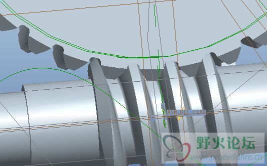

如图,蜗轮蜗杆连接,怎样才能让两个零件 无干涉 安装

发表于 2010-5-9 18:19 | 显示全部楼层
回复 楼主 一沙尘暴一 的帖子
1,请注意查核蜗轮与蜗杆二者之间,应该存在正确的中心距;
2,请注意蜗轮的齿型轮廓造型建模,是否存在错误画法,特别是齿型的螺旋角与蜗杆的螺旋角“干涉”否?!

 楼主| 发表于 2010-5-9 23:48 | 显示全部楼层
按照二楼的说法,我都已经设好了,但是,下一步呢!?
怎样安装。。?

发表于 2012-5-31 13:13 | 显示全部楼层
应该存在正确的中心距,旋向角度
