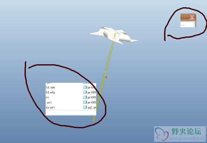

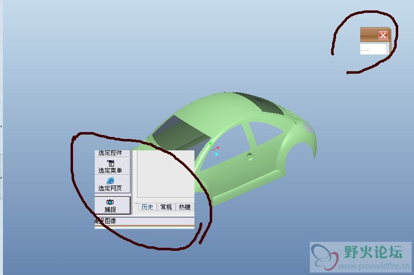

发表于 2010-5-9 13:48 | 显示全部楼层
关机重启电脑,或者更新显卡驱动。
276
315
发表于 2010-5-9 13:56 | 显示全部楼层
电脑卡
发表于 2010-5-9 13:58 | 显示全部楼层
请问你的电脑是本的还是台式的
cpu的频率是多少的,显卡是什么的,内存多少(这个最重要!)
我的笔记本和楼主有同样的问题,原因是3D制图性能不强和cpu频率偏低问题(若是双核的则为主频偏低)
                              还一个是内存的偏小,pro/E至少1G运行,推荐2G或更高
解决可能的途径:1、减少常驻程序(就是和声音时间等图标处的一些程序)在后台运行,能关就关了
                2、不要同时运行网页,图像传真器,和其他应用程序
                3*、升级内存(最重要)
发表于 2010-5-9 14:12 | 显示全部楼层
安装显卡驱动程序

 楼主| 发表于 2010-5-9 15:52 | 显示全部楼层
回复 4# stand-by 的帖子
主频2.8GHz,显卡是128独显的,内存2G。以前没出现过这样的问题啊,真是奇怪

 楼主| 发表于 2010-5-9 19:50 | 显示全部楼层
回复 7# ywh362568 的帖子
确实一直是这样,除了显卡还有什么问题啊
143
164
发表于 2010-5-9 21:22 | 显示全部楼层
应该是显卡问题吧
