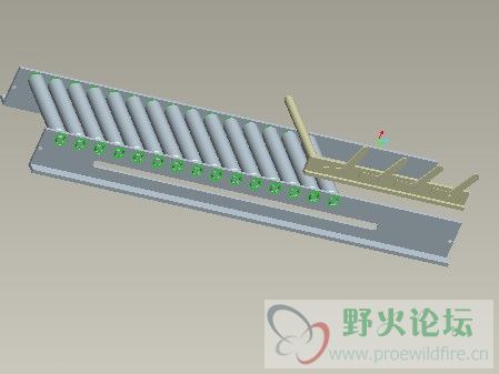

[求助] 用滑块怎么约束主要就是让轴插在中间的槽中和滑板沿着工作台的两侧滑动
发表于 2010-5-8 21:27 | 显示全部楼层 |阅读模式
file:///C:/Program%20Files/TENCENT/QQ/Users/523814856/Image/28_C%]5`3NSI8S1@V)8B0LE.jpg
各位帮忙看一下 主要就是让轴插在中间的槽中和滑板沿着工作台的两侧滑动

发表于 2010-5-8 23:29 | 显示全部楼层
愚见
如果轴的直径尺寸和槽上下尺寸一样 就直接约束放置
我是做模具的 装配不怎么熟  不好意思

发表于 2010-5-9 11:00 | 显示全部楼层
用槽连接可能更方便一点

发表于 2010-5-9 18:14 | 显示全部楼层
在槽中间做一根线,在轴上做一个点,用槽连接就OK了
