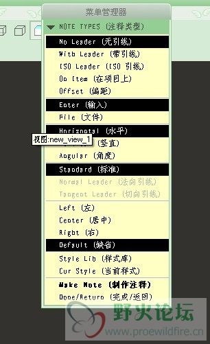

倒角标注是在注释里面用切向引线标注吗??如图 ~~我的注释里面为什么那个法向和切向为灰色不可选??是不是哪里没有设置好~~望好心人解答~~小弟先谢过了~~~还有就是D1*D2的倒角标注的时候怎么样表示??

哦  我选择了 无引线 ~~是自己弄错了~~~~还有个问题   D1×D2的倒角用标注怎么样表示??、

创建的时候用D1,D2,绘图里直接显示尺寸

ls说的是,不过你要用注释标注的话。
选择iso带引线-水平-缺省-制作注释-选择图元
然后出现一个输入框,你输入尺寸就可以了
