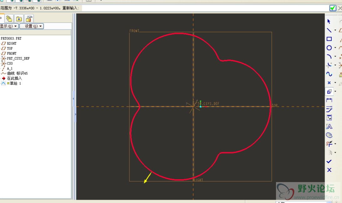

我要把曲线向内侧偏移10.5
请教高手
方程:theta=t*360
r=19.5
z=3
e=3.5
x=r*cos(theta)-e*cos((z+1)*theta)
y=r*sin(theta)-e*sin((z+1)*theta)
z=0
270
355
宣传大使勋章

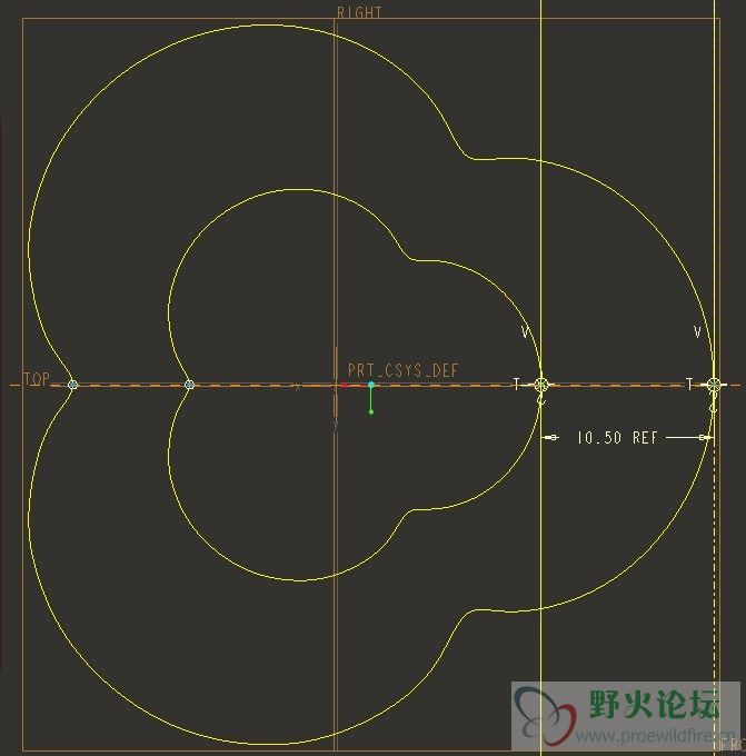

发表于 2010-5-8 21:44 | 显示全部楼层
你是不是想要这种效果,直接等距是不行的,因为,有距离限制了,你可以改方程参数,
在生成一条曲线啊,下面是我刚才改好的,你看看,不合你的要求可以继续改r和e的值
theta=t*360
r=10.7
z=3
e=1.8
z=0
发表于 2010-5-9 00:14 | 显示全部楼层
把参数R加10.5或者减10.5就是了!其他的都不用变!
56

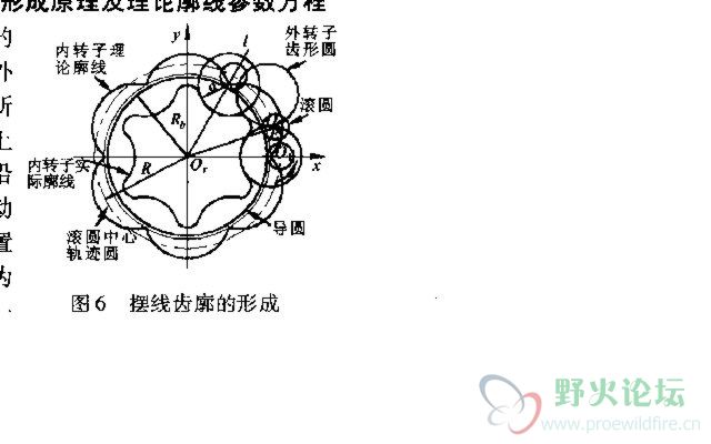

 楼主| 发表于 2010-5-9 11:09 | 显示全部楼层
感激涕零 原来是参数问题
有没有什么方法在不改变参数的情况下使曲线相内侧偏移10.5
发表于 2010-5-9 11:38 | 显示全部楼层
我以为能 直接用偏距边呢,回头试下, 眼高手低
56
 楼主| 发表于 2010-5-9 11:45 | 显示全部楼层
我要得到以   曲线为轨迹线   圆心在曲线上 半径为10.5的圆包络面
