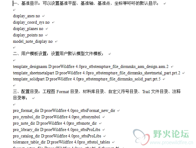

config.pro的配置文件大家来看看哦
config.pro的配置文件.rar
