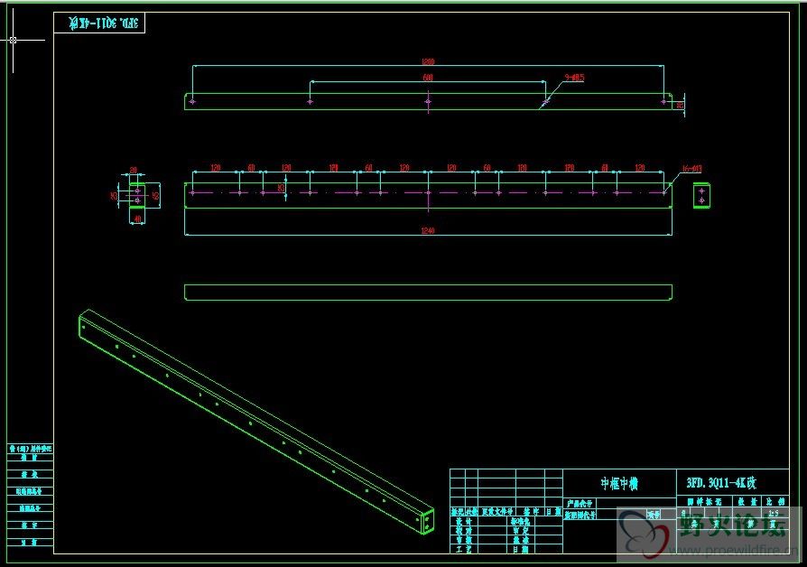

这是一个CAD文件 但是我看他画的里面还有立体图  我想知道是不是CAD软件画的 ,如果用proe软件的是否可以实现?
用CAD可以实现这样的立体和平面共存么?我是一个初学者,如果不想下载附件可以看下图片。

轴测图,生成DWG可以

这好像是个工程图把    你用DRW打开试下阿

1,此图可以是先建三维模型,再到layout空间生成视口,用setup profile命令生成轮廓线,再将生成的轮廓线paste到模型空间中,就搞定了。
     好像楼主的图片,疑是proe的工程图文件转成AutoCAD的图形文件的。
2,AutoCAD的新版本已经有了这个功能,但也很麻烦,倒还不如上述的操作。

貌似用CAD画立体图 不是很方便吧 我是说如果用proe画这样的图可以么 画完实体直接用工程图出图 可以么

步骤1 在PROE种画好上面的零件图 然后呢 就是摆放个上面的轴测图 保存一个名字 最后就是在绘图种 摆放上面的三视图 然后在放个普通视图就是刚要你保存的那个名字的轴测图
最后一步就是保存DWG格式 转到CAD利 标注上面的尺寸总知道把,如果不知道的话真的表明你是菜到家了

我个人认为是它在proe中画的工程图,加了一个轴侧视图,再转化到autoCAD的,那个立体图不像是autoCAD画的。
