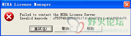

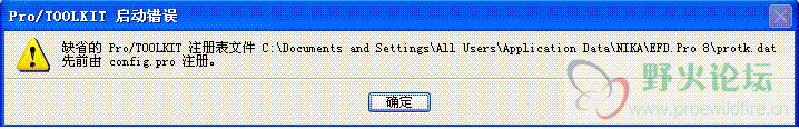

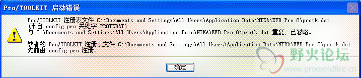

发表于 2010-5-20 20:47 | 显示全部楼层
re
我安装完后出现下图提示,图1点击确认后出现图2,按楼主的方法操作第四步后出现图3,请教怎么解决。谢谢!
发表于 2010-5-21 09:15 | 显示全部楼层
告诉你们楼上的第4步千万不要做,傻子都知道text文件夹下的config.pro文件是PROE的配置文件怎么可以代替?我看有人有神经哦,第4部不用做就行啦兄弟们。出现那些情况主要是第一次安装错误后,没有完全御载掉软件的原因,不过我也不知怎么完全御载,我昨晚就是重装系统后在装PROE,然后装EFD,接着按那3不破解就好了。
