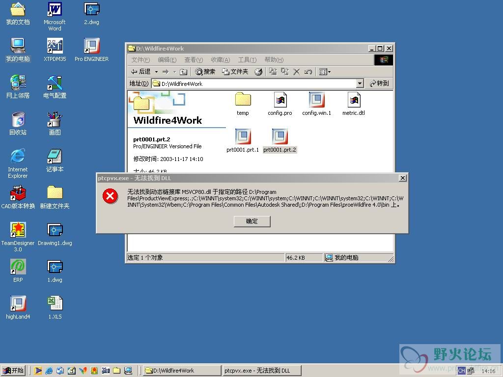

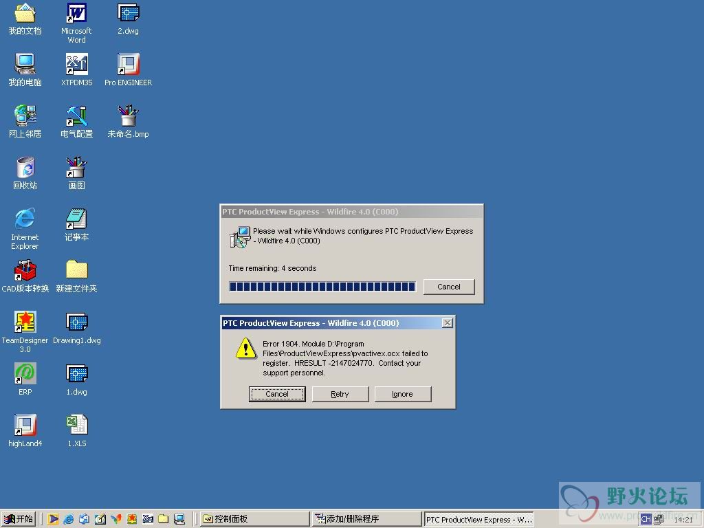

ProductView Express-wildfire4.0(C000)怎么不能用?
请看一下2个附件,请高手解决下
安装信息
安装信息
打不开PROE文件
打不开PROE文件

下载下面 msvcp80.dll 文件放到你的 system32 目录下后重新安装
http://codeye.cngr.cn/200705/msvcp80.rar

我的操作系统为Windows2000,请问为什么会出现上面的情况

发表于 2007-11-17 21:03 | 显示全部楼层
可能这个 dll 文件系统里没有,问题解决了说一声,没解决的话继续问
如果还出现  pvactivex.ocx 出错的话,请运行 cmd ,然后输入:
regsvr32 d:\你的路径\pvactivex.ocx
手工注册 pvactivex.ocx,或者把此文件复制到 system32 下
然后输入 regsvr32 d:\你的路径\pvactivex.ocx

还是不行呀
还是不行呀
