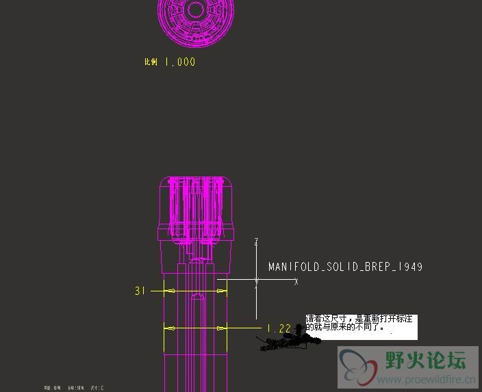

我怎样才能保证每次转换图纸以后用CAD打开尺寸大小不变呢?请高手指点!我用的是4.0的
在绘图选项里设 dxf_out_scale_views yes
也不行的,可能是我没说清楚吧,就是转换以后所有尺寸都会变小一英寸或半寸的,无论是PROE还是CAD重新打开就变了。
是转换以后,重新打开,重新标注就不是原来在没转换之前的尺寸,原来在没转换之前尺寸是对的.请看下图:

发表于 2010-5-8 16:53 | 显示全部楼层
单位设置问题

 楼主| 发表于 2010-5-8 17:35 | 显示全部楼层
画图时单位有没设置好啊!编辑—设置—单位—毫米牛顿秒!
单位设置没问题。

发表于 2010-5-10 11:28 | 显示全部楼层
先是设置的问题  如果不会  就先不行 就不要先管尺寸   把他转化到CAD里再标

哈哈 和我的情况一样,我知道!
哈 和我遇到的问题一样  4.0里面你要导图的时候有一个对话筐你要选一下
你看一下图[img]改设置.png[/img]

PRT转成DWG时,在pro/E工程图里面在“比例”选项板点选“定制比例”设置成“1”
CAD里面设置“标注样式”选“主单位”设置比例因子为“1”
