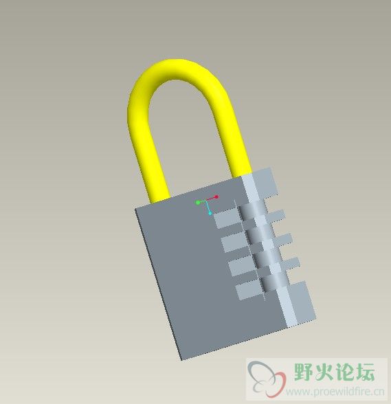

黄色的锁杆,要做向上运动然后转180度再向下运动,请教仿真怎么做

我作了一个,看一下是不是这样。
1.rar

发表于 2010-5-8 17:13 | 显示全部楼层
对的话再上传PRT

发表于 2010-5-8 19:34 | 显示全部楼层
设置两个电动机,一个滑动的,一个转动,分时段就可以解决
该做什么,应该怎么做,你应该想清楚!
 楼主| 发表于 2010-5-8 19:41 | 显示全部楼层
原帖由 coulwind 于 2010-5-8 17:06 发表
我作了一个,看一下是不是这样。
就是这样的。
