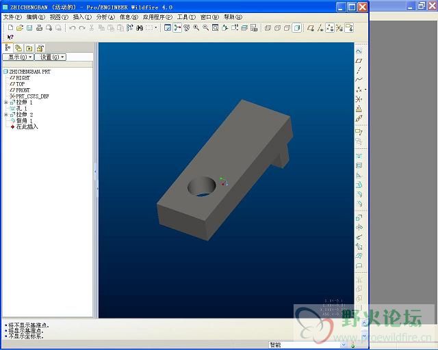

紧急求助,文件用野火4.0的打开不了,不晓得什么问题啊。

        “文件显示不能检索”—— 这是您的Pro/E版本不够高!

proe4.0M040可打开。
95
发表于 2010-5-8 15:39 | 显示全部楼层
该文件是用PROE4.0M030做的,最低要用PROE4.0M030打开。
