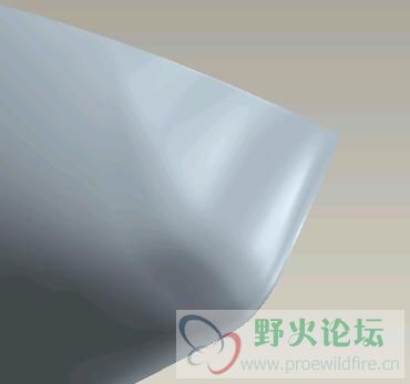

[求助] 曲面造型时遇到的问题

发表于 2010-5-10 11:26 | 显示全部楼层
这个是你边界面的问题嘛!  3边的面都会产生你那样的结果. 把他切成4边的然后用边界混合控制相切就可以保证顺滑咯

发表于 2010-5-14 22:18 | 显示全部楼层

发表于 2010-5-15 22:56 | 显示全部楼层
把三解面切掉后,变成四角的就好了
