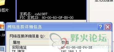

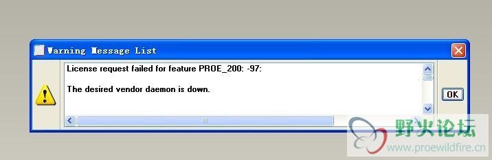

刚开始安装好好的,在新公司用了1个多月都没什么问题,后来就出现(图1)那样的问题,变得有时候可以开启,有时候就出现(图一)那样的问题不能开启。于是我选择重新安装,安装完后还是没有解决问题,还是有时候可以,有时候不可以,我都怕了,开启电脑的第一件事就是开proe,不行就重启机子,一天下来都不敢关proe,最后我又受不了,又重新装,装了几次,我发现我电脑的ID为何会变来变去。(也就下面两组ID在变),我就觉得,是不是这个问题导致许可文件有时候变是对的,有时候变是错的。求高手帮我解决下,很头疼,最好不要改版本,因为其他同事也是用4.0F000,为了资源共享。

可能你是多网卡吧,做多个许可证安装的时候添加进去

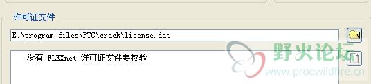

 楼主| 发表于 2010-5-8 10:44 | 显示全部楼层
这里不是只能放一个密匙文件吗?怎么添加。不会。
发表于 2010-5-8 22:44 | 显示全部楼层
可以添加多个,文件名不重要,可以起个1.dat,2.dat  都可以的,看下面的图,如果你的版本不行,就下个新版本吧
