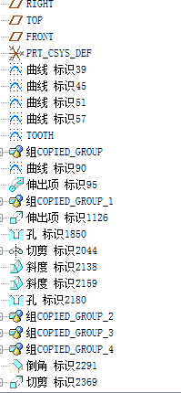

发表于 2010-5-8 09:44 | 显示全部楼层 |阅读模式
我有在论坛下载过PROE零件,我用的是5.0,当我打开零件图,看到模型树里好多显示的特征名称后面都有带“标识”,请求各位高手帮忙解决一下,是设置的问题还是版本的问题。先谢啦

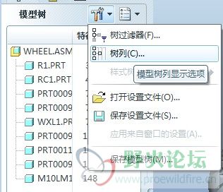

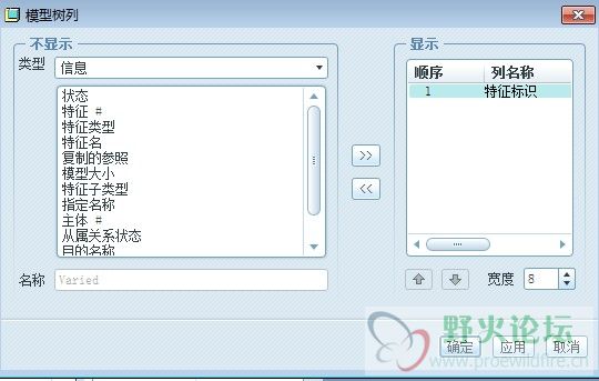

发表于 2012-3-12 22:26 | 显示全部楼层
在模型树设置里面选树列
就可以控制模型树里面是否显示特征标识。
