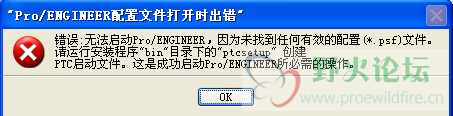

[求助] wildfire4.0 m140 安装后打开出错,请高手指导解决
-3
发表于 2010-5-7 22:43 | 显示全部楼层 |阅读模式
跪求

回复 楼主 dxc555888zrh 的帖子
        这是常见的“老”问题了!
        按照弹出的对话框中的提示,去到程序文件夹的bin\ptcsetup中,打开它创建您的PTC启动文件就是呐!
        请参阅下述主题帖,以及此主题帖中相关的参考帖:
       【安装好后还是会打不开,提示没有PTC启动文件】,
        http://www.proewildfire.cn/forum ... mp;page=1#pid867103
