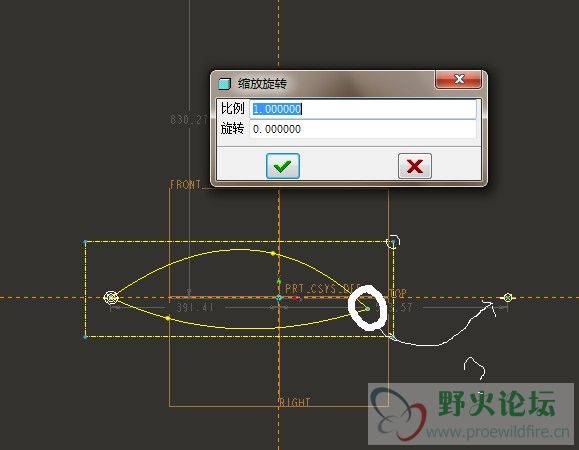

各位帮我。我现在把草绘1的图复制在了草绘2,但是想吧草绘的顶点定在2个我事先放好的参考点上,该怎么操作啊?

你可以把顶点约束过去啊!

二楼说的对,用约束

同点约束!

支持2#

支持2#

首先固定点(定义尺寸 ),然后两点约束
