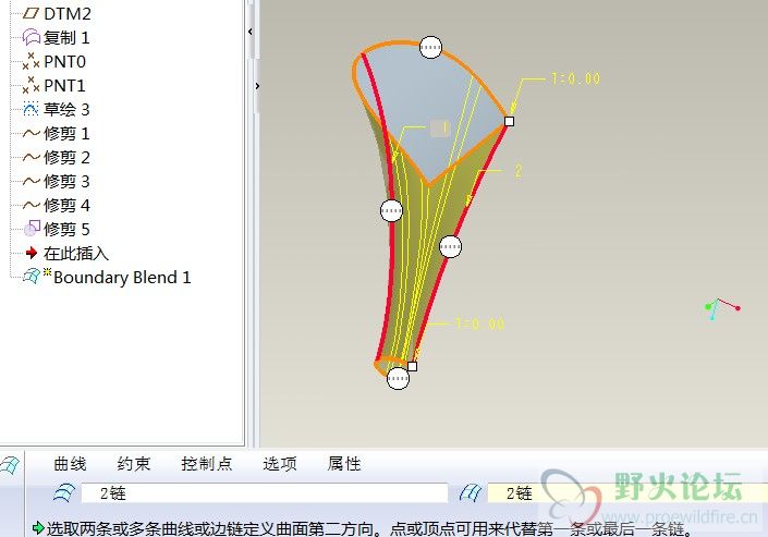

高跟鞋的边界混合怎么做不出效果了啊?见图.边界怎么让六条变成一个整体。附上我做的prt,后期我会上传原始作者的prt就是六条链变成一条链

发表于 2010-5-7 22:28 | 显示全部楼层
先点一条在按住shift选中那个环,再混合试试!

发表于 2010-5-7 23:29 | 显示全部楼层
在细节里面  再基于规则  再选中 再删去不要的就好了啊  你试试看

发表于 2010-5-7 23:30 | 显示全部楼层
还有那个 你没有选第二方向啊

 楼主| 发表于 2010-5-8 21:23 | 显示全部楼层
回复 6# 443429331 的帖子
我第一方向就不会选啊,所以第二方向还没有做呢

发表于 2010-5-9 18:33 | 显示全部楼层
用shift 键选取
