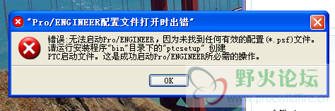

安装好后还是会打不开,提示没有PTC启动文件

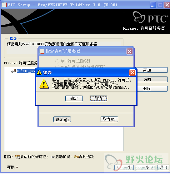

为什么我按你的步骤一步步来,就在装LICLIFE许可证的时候反正有个提示,我直接点的YES,最后装好,还是打不开,说缺少PTC的启动文件,到底怎么回事啊!

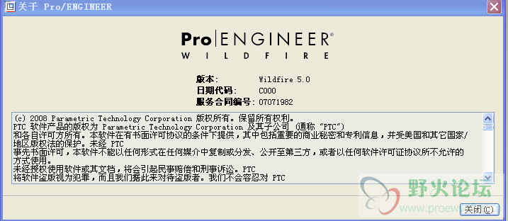

电脑里面有野火5.0的,不过有些地方不习惯啊,还是想装回3.0 (M190),但又不想卸掉5.0(C000)

1,Pro/E 5.0 C000 是测试版,不应该再要用它呐!目前用新的Pro/E 5.0 M030吧!

2,“找不到*.psf文件”,您就只需按照对话框的提示,进入Pro/E程序文件夹bin\ptcsetup去建立起Pro/E的启动路径相关条件,具体说来,就是运行 ptcsetup.bat 创建配置文件(并认真检查生成的许可证有没有问题),就能成功呐!

进入了ptcsetup怎么设置启动路径相关条件还是搞不懂啊,请明示下,谢谢!:
许可证是绝对不会有问题,我都仔细重生成了好几次还是有问题啊

        请去这个主题帖的 2# 回帖详细参阅,内容和操作原则更具体:
       【无法启动Pro/ENGINEER,因为未找到任何有效的配置(*.psf)文件】,
        http://www.proewildfire.cn/forum.php?mod=viewthread&tid=41245
