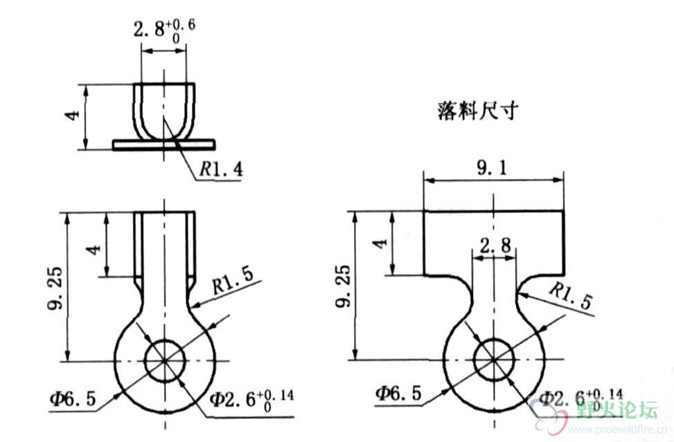

零件厚度为0.5mm
十分感谢

把一个钣金给折了呀,楼主可以自己研究下,这个很简单,自己画过了才会收获多

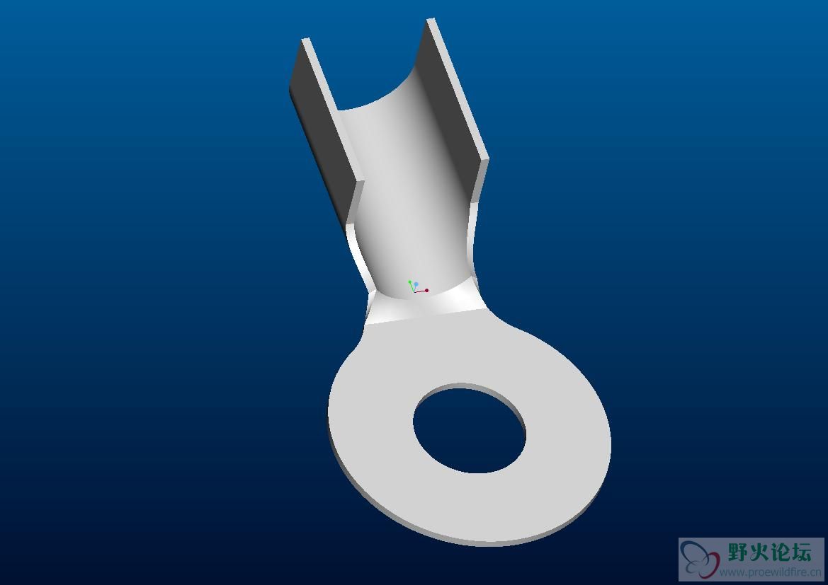

这个完全用折弯做不出来的,从图上看分析是没有过度区域,或者说是很小在图上没有反映出来,个人认为这个钣金件应该是落料后再将圆弧区域固定平压在折两边,这样的话中间部分就有变形了,用成型特征做可能精确些!
拙见,仅供参考!!

 楼主| 发表于 2010-5-8 10:43 | 显示全部楼层
没用过钣金啊,学的注塑。。。
能把做好的传给我吗,谢谢
