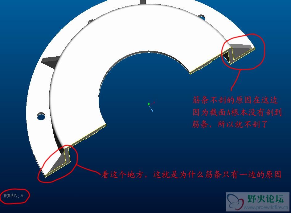

做了个零件 零件上有筋特征(先做了一个) 然后阵列 总共六个
然后就出工程图了 结果筋是自动没有剖出来的 这点倒是很好
但是只有一边有 另外一边的筋居然没有显示出来 太奇怪了
高手们告诉我是怎么回事啊???难道阵列出来的东西不能剖???
东西见附件。这里就不给图了

发表于 2010-6-23 15:41 | 显示全部楼层
如果说你的筋特征没问题的话,那就是你的截面A有问题,你看一下3D中的修剪状态A吧

发表于 2010-6-24 16:39 | 显示全部楼层
楼主,佩服你呢!自己不仔细看,你的加强筋不是对称加材料,当然你剖开会只有一个加强筋了啊!另外一面的加强筋刚好和剖面相切。

发表于 2011-2-28 23:42 | 显示全部楼层
原来根本就不对称,怎么可以剖得到呢?
