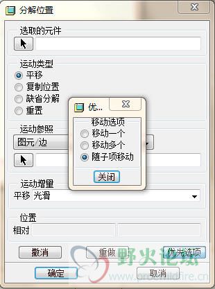

爆炸图怎么让轴承不炸开,分解的时候,自动就把轴承炸了,还有怎么制作pdf文件,求过程

自己手动分解,可以以组件为单位进行分解。

注意按楼上说的手动,还有个优先选项里面也可以看看

有没有过程。真不知道怎么操作

手动分解,优先选项里,随子项移动

只能手动吗?那我一个机器百来个零件,要搞死了!有没有像CAD里面类似图块的那种处理方法?
