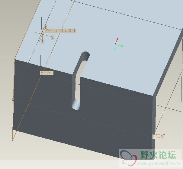

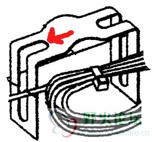

多的不说,有图为证,红色箭头所指向!

做两个U形曲面再合并,用实体化切除即可!附图及part

 楼主| 发表于 2010-5-7 11:35 | 显示全部楼层
回复 2# donghuafeng 的帖子
兄弟!是钣金件呢?还有,边上是倒圆的!

发表于 2010-5-7 17:56 | 显示全部楼层
在一个面上拉伸切除后再导个圆角

 楼主| 发表于 2010-5-7 19:37 | 显示全部楼层
回复 4# jsfq 的帖子
说得太对了!兄弟谢谢了!

发表于 2010-5-8 01:24 | 显示全部楼层
加工中也不难
有槽的地方不影响折弯

发表于 2010-5-8 09:48 | 显示全部楼层
做个right基准面  拉伸去除材料,再倒圆角……
