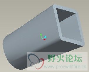

[求助] 求高手展开这个混合壁谢了,如果不能展开,那应该怎么修改呢?
186
222
发表于 2010-5-6 22:57 | 显示全部楼层 |阅读模式
如果不能展开,那应该怎么修改呢?谢谢大家了1

发表于 2010-5-6 23:05 | 显示全部楼层
参考置顶帖天圆地方
发表于 2010-5-7 06:24 | 显示全部楼层
楼上的朋友 您是按板金伯绘制的吗?
发表于 2010-5-7 06:25 | 显示全部楼层
不好意思 更正 打错一个字 是板金件 不是板金伯
发表于 2010-5-7 06:36 | 显示全部楼层
板金件的最大特点是均匀壁厚 还有第一壁  我下载不了您的文件 但从图上及您的文字表述上看 您是直接生成的这个实体 如必须要展开图的话 proe2001版有一个转换命令 但是还是要再绘制一些东西的 才能直接展开。我不是什么高手 就是爱好PREO 共同学习吧 不知我是否说明白了

发表于 2010-5-7 16:44 | 显示全部楼层
论坛搜索---天方地圆展开。
