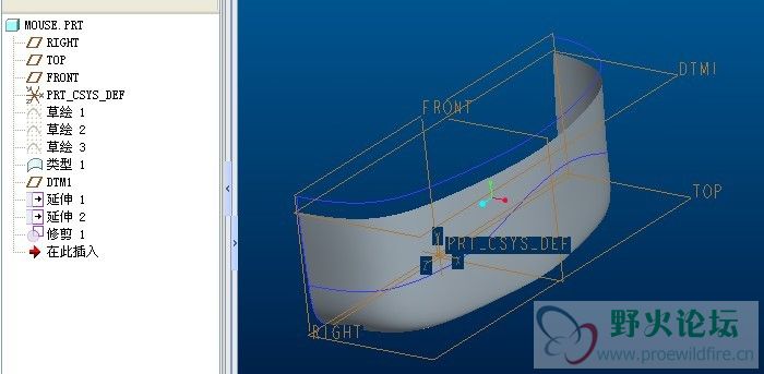

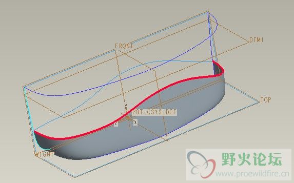

书上的一个做鼠标的例子,但图示的曲面边始终无法延伸到DTM1平面,请指点!

我帮你做了一个,你看看
就是将曲面延伸做两次
可能你之前做的面过渡不够,而不能一次延伸出来

自相交
有自相交的会,如果引长

如果是延伸到面的话,请使用延伸到平面的命令
