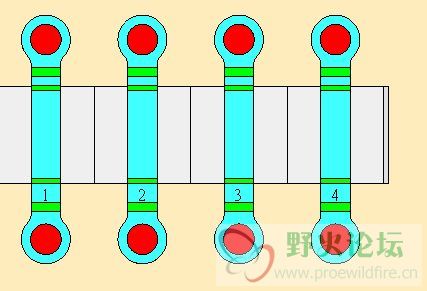

各位大侠:为什么我用PDX设计的时候,只要重新设置了坐标系的方向,在转换钣金件的时候就会提示
警告: 零件中单位不同可能会导致错误。
然后排样的时候就成这样了
如果坐标系对的话,不修改就没什么问题了。

零件明显大于板料……
搞不懂……

可能是我开始的时候选择模板错误吧,应该选mmn……也就是选毫米为公制单位,希望各位在以后建模的时候能够注意到,只需在新建的时候取消缺省模板,然后选择上面的mmn……具体是什么我记不清了。另外在起始目录下建立config.pro配置文件也是一个不错的方法。

config.pro配置文件里添加mmns标准模板配置,这样缺省模板就是mmns了,也不用管那勾了,直接点确定即可。
