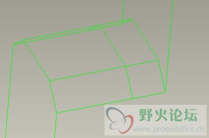

如图,在一平面上建分离的平整壁后,会在侧面上多出一条线,在工程图中也可以看到,怎么取消呢?DX帮忙!TKS

使用合并壁命令,将分离的壁合并在一起就没有了啊?
不知识道你是不是真的创建的分离壁的 接触地方的那条线!!

是建了分离的壁,也合并吧,平面上就没有线了,但是在材料的厚度方向好还有线存在啊!

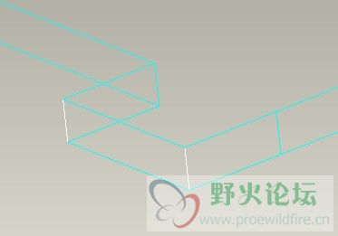

外加说明
如3D和截图,在侧边上多条线!
