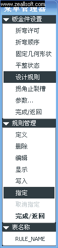

那么 设计完成后怎样知道指定的设计规则有没有被违反呢
Pro/E提供钣金报告
可以帮助检查
打开模型文件
在[编辑]下拉菜单中选[设置]
系统弹出[钣金件设置]对话框
选[设计规则]-[定义]
系统要求输入规则表名
输入rule_name
回车
系统以记事本方式打开标准规则
这时候 可以编辑/更改规则
以满足个性化设计风格要求
这里不作更改
关闭记事本
系统返回[钣金件设置]菜单管理器
选[指定]-[从零件]-[RULE_NAME]
单击[完成/返回]-[完成/返回]
在[工具]下拉菜单中选[选项]
把info_output_format值设置为text
这样 在[信息]下拉菜单中就会出现[钣金件]选项
单击该选项
系统弹出[钣金件信息]对话框

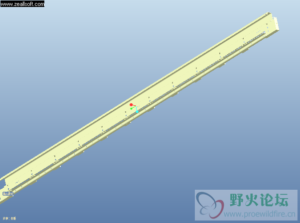

单击[设计检查] 取消[文件]复选框
单击[确定] 得到的报告如图所示
