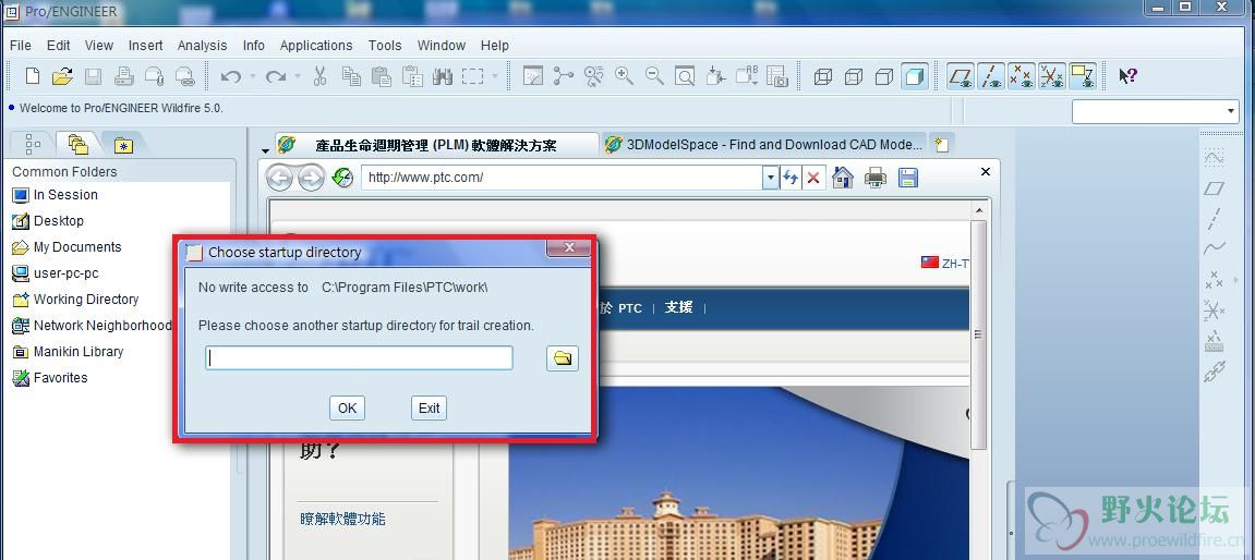

[求助] 開啟不了PROE5.0

file:///C:/Users/user-pc/Desktop/QQ.jpg QQ.jpg
這是什麼意思???

发表于 2010-5-6 00:27 | 显示全部楼层
回复 楼主 k0184990 的帖子
        这是启动路径没有设置好。
        另,出现英文界面(若本就是纯英文版,则不必在意随后的一句),这可能是在安装进程中没有点选安装中文包,又或者是尚未增加没有设置电脑系统变量lang=chs。
        若想要正确顺利地成功安装Pro/E 5.0,请参阅学习“野火”先生的专题帖,仔细而严谨地遵循他的图文教程,逐步安装和解密:
       【proe wildfire 5.0 M010 32 位野火版正式版安装步骤图解教程(含mechanic安装)[ 5.0 所有版本适用 ] 】,
        http://www.proewildfire.cn/thread-32988-1-1.html

 楼主| 发表于 2010-5-6 01:10 | 显示全部楼层
我正是看這個來安裝的..
但是十四這邊她一直出現錯誤><
发表于 2010-5-6 07:38 | 显示全部楼层
启动时提示no write access to或"没有写入权限"的原因和解决方法
http://www.proewildfire.cn/thread-945-1-1.html
