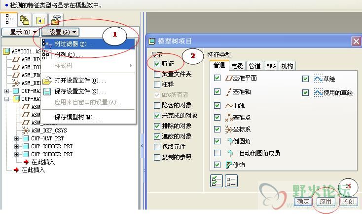

发表于 2011-7-17 10:55 | 显示全部楼层
回复 5# xq0728 的帖子
设置-树过滤器-选择“特征”--应用--OK

发表于 2011-7-19 15:22 | 显示全部楼层
原帖由 cain0203 于 2011-7-17 10:55 发表
我也非常喜欢这一招,不用这招会出很多麻烦事。

发表于 2011-7-19 20:13 | 显示全部楼层
你也可以把其他零件的所有或部分基准关闭显示,proe里有这个功能,你可以随意关闭和显示你要装配的零件基准
