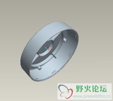

里面有8个卡扣,如果用7个斜顶比较麻烦!http://www.proewildfire.cn/redirect.php?fid=9&tid=13276&goto=nextoldset

这种情况我想一般都拆斜顶~~吧~~~也并不是太复杂~~否则只有是拆反滑块了~~那更不利于后期镶配~~~
