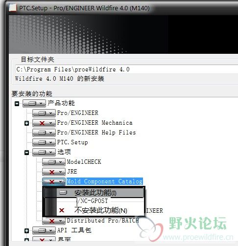

我下载的[Pro-ENGINEER.Wildfire.4.0  M092多国语言正式版能安装,产品设计部分能用。但是模具设计模块使用时有以下问题:在调入制品后添加Workpiece工件时,出现以下错误提示,添加不了毛坏工件。
  “找不到Workpiece模具目录。请检查安装和/或目录(F:\proem050\proeWildfire 4.0\apps_data\mold_data\catalog\)路径。”
   我在安装目录下确实找不到上树提示的文件夹。 这是怎么回事,请各位大侠们指教。
另外,我也下了Wildfire.4.0的其他版本,安装好后也有提示同样的错误。是不是盗版的都有这个问题?

这是你安装的时候没有选上的原因!

谢谢,楼上大侠的指点。
终于能用了。
