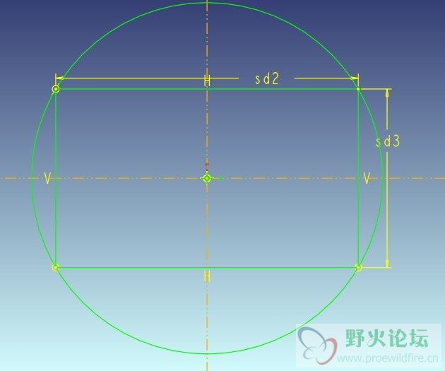

PROE最基本的参数化建模思想是啥呢,个人理解就是用PROE求出方程的解(不管是函数还是曲线),然后在建模过程中使用这个解!

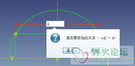

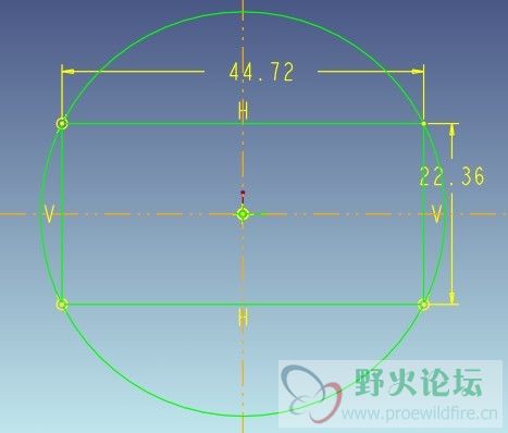

我们来看个最简单的例子 1.jpg   这个图形中, 圆直径为50, 要使SD2=2*SD3,用普通的方法是很难做出来的,我们来看如何使用参数做出来. 首先 新建两个实数参数 A ,B,使参数不为0 2.jpg ,然后打开关系,写如下方程, 3.jpg   再生下,进入参数,就会发现参数A,B已经发生变化了。 4.jpg ,接下来就很简单了,进入草绘。使SD2=A SD3=B 5.jpg ,最后结果就是这样 6.jpg
