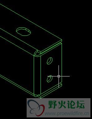

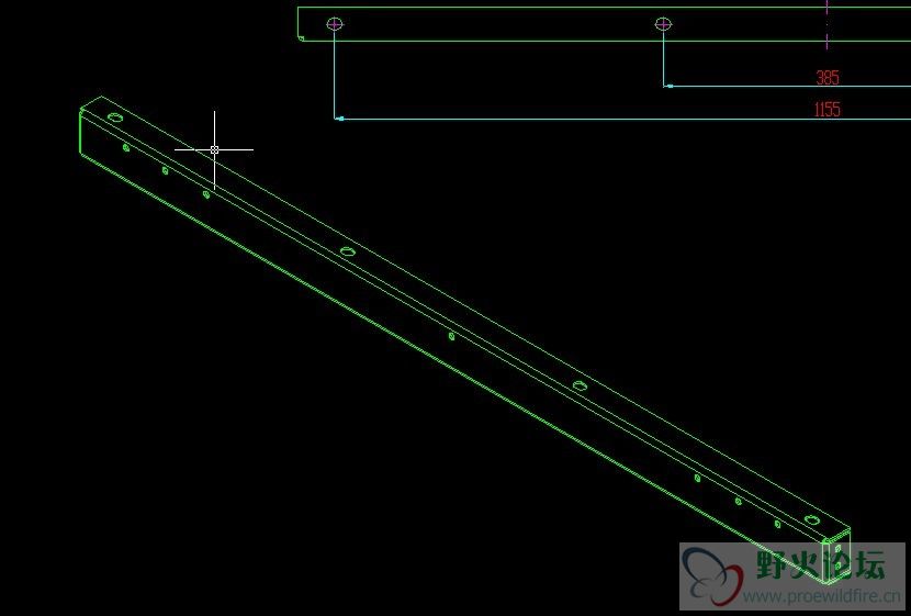

别的公司发给我们公司一份图纸 但是我发现好像是PROE画的 但是他的格式是DWG 用PROE不能直接打开 因此不是很确定 我想问下大家能帮我看下这是什么软件画的么?我们公司部用PROE 我在自学!
谁能帮忙画下照片上的零件,我是学习钣金的 但是我刚学 不是很会画!、
帮忙画下!说下步骤

谁能简单的坐下教程 帮忙下?

DWG是AutoCAD的图形文件,用AutoCAD打开。AutoCAD这个软件一般都有,是制图必备软件之一

就这几个截图不能画出你想要的.其实这是一个很简单的东西你自己试下应该可以画出来的

这东西很简单的,你先用钣金画个拉身面,然后在两边折个边就可以了,有孔的在边上用减切加上去就可以了。这东西在钣金简易教程里应该都有类似的,楼主去找下看看就会了。

我试过了 但是我不知道那个切口是怎么形成的

切口其实没关系的啊,它没有其它什么作用的。
你做折边的时候用草绘里,两边按那图的切口形状做个就可以了,
我现在用2001的,折边都是自己草绘上去的。呵呵。没野火方便
