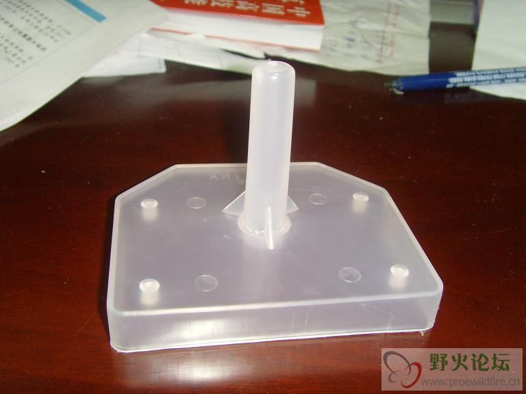

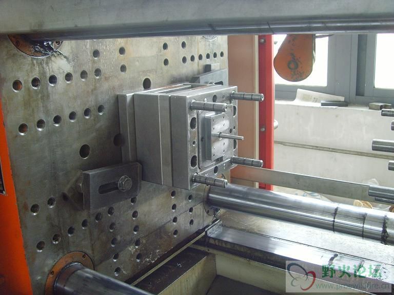

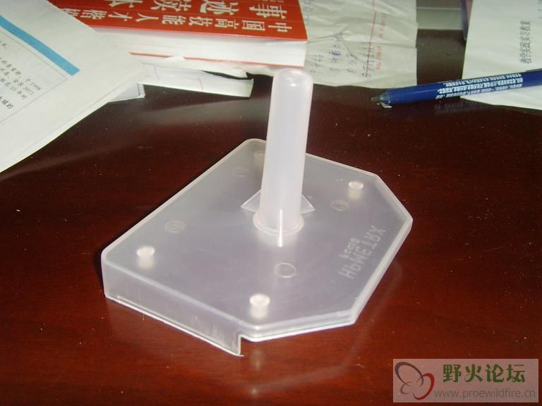

前两天我写的帖子的模具产品图的模具已经加工好了
详细看下面的地址:
模具图地址:http://www.proewildfire.cn/thread-4040-1-1.html
产品图纸地址:http://www.proewildfire.cn/thread-3826-1-1.html
并且今天4月15号也试过模了,打出了产品,与大家分享下

发表于 2008-4-15 16:18 | 显示全部楼层
用PP做的吗?

 楼主| 发表于 2008-4-15 16:22 | 显示全部楼层
回复 2# 的帖子
不是 再猜猜
那边的要求是黑色聚丙烯
图上的只是我们自己试模的时候用用的塑料
45
52
发表于 2008-4-15 18:34 | 显示全部楼层
我觉得你这有点浪费注塑机的吨位了 呵呵
看起来200吨左右的旧够了吧

发表于 2008-4-15 19:27 | 显示全部楼层
料好像是PE~
机器好像是125克~

 楼主| 发表于 2008-4-15 20:56 | 显示全部楼层
回复 5# 的帖子
学校的设备一年难得用到2两次
这台注塑机也只有我们做好模具的时候试模的时候用一下
那才叫浪费~~~

发表于 2008-4-16 18:03 | 显示全部楼层
边缘好像有批锋啊?算不错了。

发表于 2008-4-17 10:21 | 显示全部楼层
客户要使用聚丙烯生产产品,你用PE料试模,可能会出现意想不到的问题。安全起见按客户的要求做

发表于 2008-4-17 14:26 | 显示全部楼层
不敢想向这是销到美国去的产品,精度太低了,看上去好像还有变形!
