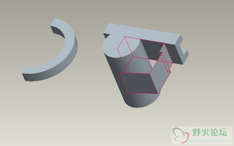

我是新人,为什么我选中的曲面实体化没用,而且信息栏中出现发现独立的实体化警告!!!

要封闭的

如果想剪切曲面必需大于实体

封闭的也没用我试过了!郁闷!

你试的是怎样的封闭?下底面有没有做?把四周的面封闭并把下底面做出来应该可以实体化切除的。

貌似你的圆柱要比你要实体化的面高,这样的话你只有把上下面都补上才行了。
