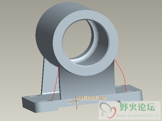

发表于 2010-5-4 16:00 | 显示全部楼层 |阅读模式
如下图,把那个地方弄成梯形的
1370
193
2046

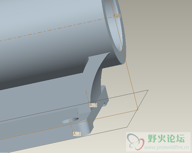

 楼主| 发表于 2010-5-4 16:51 | 显示全部楼层
那个是弧
[ 本帖最后由 aliang072006 于 2010-5-4 16:52 编辑 ]

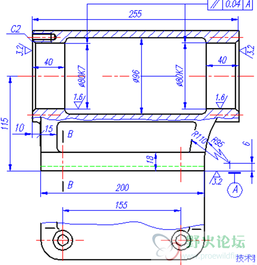

发表于 2010-5-4 17:28 | 显示全部楼层
图是不是这样
44

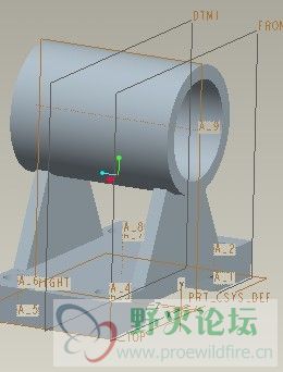

 楼主| 发表于 2010-5-4 17:32 | 显示全部楼层
回复 6# zhoudi1520 的帖子
搞出来了,加了两个基准平面
[ 本帖最后由 aliang072006 于 2010-5-4 17:41 编辑 ]
45
发表于 2010-5-4 17:48 | 显示全部楼层
恩是这样搞的   不错啊
