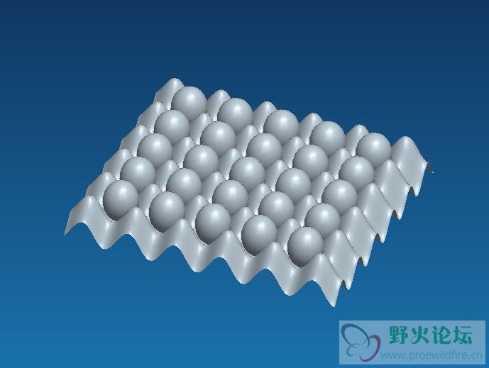

 楼主| 发表于 2010-5-4 15:45 | 显示全部楼层
2条互相垂直的正弦曲线做轨迹(参照要注意)-----恒定法向扫描-------做椭圆阵列(尺寸要注意 。鸡蛋位置要放好,必要时要做辅助线)
