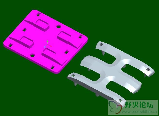

看论坛上各位高手用PROE基本是从事产品造型方面的工作,一些作品也是基于曲面造型的产品,目前我见到的使用PROE从事产品设计的人很少,笔记本电脑的机构设计基本都是由台湾的RD来负责的。而我的工作主要是设计治夹具的3D,然后拿这些3D来开塑胶成型模具,成型出夹具来生产。
  附件是我以前的作品,都是在装配模块下作的,几乎没有用到曲面功能,全部是实体建模,有没有从事这方面工作的同好来共同交流交流经验?望大家多多指教!

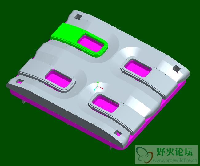

 楼主| 发表于 2010-5-4 14:45 | 显示全部楼层
做治夹具设计一定要对产品的要求很清楚,要想设计出一件很精巧又好用的夹具还是很费脑子的,见过几个日本公司喷漆厂用的遮喷治具,设计的真的很好!治夹具在喷涂蒸镀行业对产品的良率及产能影响是很大的:

 楼主| 发表于 2010-5-4 19:01 | 显示全部楼层
我所接触的行业是手机喷涂和电镀行业,楼上这位所说的方法我还真闻所未闻!因为喷涂行业特别是UV喷涂对环境,产品本身的清洁要求很高,若按您那种做法我估计基本没有良率。
  例子很多,比方有一些手机壳,在外观面上有不同的喷涂区域,分别喷不同的颜色,就需要用到遮喷,先喷其中一种颜色,烘烤固化后在遮住已喷过的面,再喷其他面。
