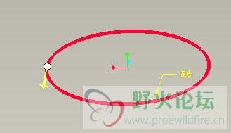

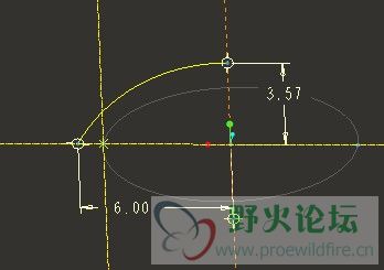

各位帮我看看为什么这会失败,我想用关系式控制如图所示尺寸6的变化,关系式是sd9=6+sin(trajpar*360*5),可是我确定以后却出来如下图2所示,肯定各位高手帮忙

去掉右边那个基准面竖直参照,自己拉一条参照线
155
215
 楼主| 发表于 2010-5-5 08:04 | 显示全部楼层
这方法确实可行 感谢兄台帮助,能给我将一下 为什么要这么做吗?是参照太多缘故吗
