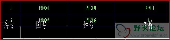

做出来的模板,明细表显示出零件,序号2排在序号1下面.但我们作图通常要求序号2是排在序号1上面。请问哪位高手知道怎么解决呢

发表于 2010-5-4 21:18 | 显示全部楼层
做重复区域表头的时候注意 从下往上,用升序做,默认是降序的
 楼主| 发表于 2010-5-5 08:45 | 显示全部楼层
谢谢斑竹,可是我还是不怎么明白。你可以说得清楚一点吗?
还有,我重复区域已经做好了,不能通过更改属性之类的来改变吗

发表于 2010-5-5 21:22 | 显示全部楼层
要重新做,不能修改

发表于 2010-9-18 11:06 | 显示全部楼层
请问版主
我做表头的时候就是用的升序,还是会出现楼主所示的情况,该如何解决啊???
发表于 2011-1-19 23:10 | 显示全部楼层
点选重复区域,在排序里确定升序还是降序。可以按照任意列的大小排序,也可以用固定索引手动确定个别零件的序号。
把模板改了,一劳永逸。
