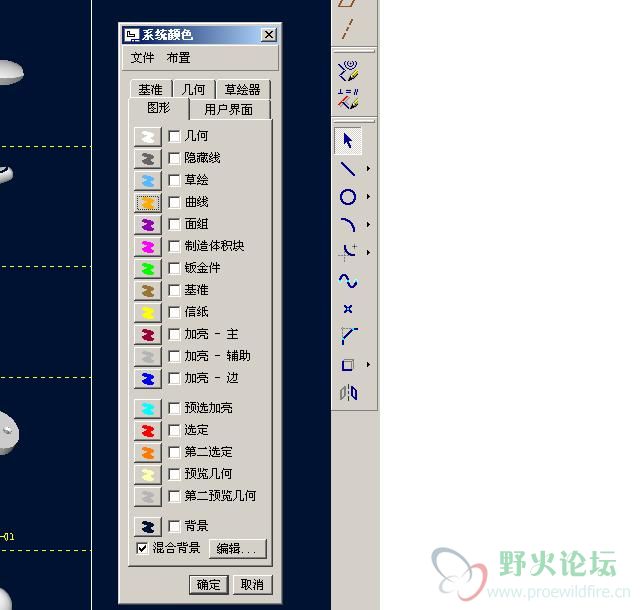

各位大侠,请问在工程图中,文字和箭头颜色可以随意永久改变吗,在CONFIG设置?

 楼主| 发表于 2010-5-4 10:49 | 显示全部楼层
是在4.0中

发表于 2010-5-4 14:07 | 显示全部楼层
视图-显示设置-系统颜色-字母,改完后,文件-保存, 再设置下CONFIG的颜色目录,system_colors_file=你的颜色文件目录

 楼主| 发表于 2010-5-4 15:40 | 显示全部楼层
原帖由 yfko999 于 2010-5-4 14:07 发表
兄弟我的4.0没有找到“字母“,可否发个图

发表于 2010-5-4 21:06 | 显示全部楼层
尺寸线和字母颜色更改
http://www.proewildfire.cn/thread-37595-1-1.html

 楼主| 发表于 2010-5-4 21:23 | 显示全部楼层
原帖由 野火 于 2010-5-4 21:06 发表
尺寸线和字母颜色更改
太感激涕零了,这么多论坛中还野火,爱死你了
