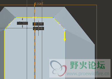

在做混合画截面的时候,起始点(用一个箭头表示的)所在的位置怎样改变啊?通常我是先画起始点再画别的,系统就默认了起始点,但是怎样自己改变它呢?
举个例子(如何改变起始点)
举个例子(如何改变起始点)
462
588
发表于 2010-5-3 20:42 | 显示全部楼层
点选你期望的那个点右击选择起始点即可

 楼主| 发表于 2010-5-3 23:42 | 显示全部楼层
回复 2# donghuafeng 的帖子
多谢多谢!
