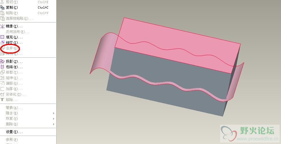

发表于 2010-5-3 11:45 | 显示全部楼层 |阅读模式
为什么我选的两个面合并不起来,而且合并的菜单根本没有激活,郁闷!

发表于 2010-5-3 11:51 | 显示全部楼层
额  这个问题有点那个啊  你再看看是不是选的两个有相交部分的曲面
首先说下:我不是高手!但LZ你选的两个曲面根本不相交,不可能用合并功能!

 楼主| 发表于 2010-5-3 11:54 | 显示全部楼层
可否说得仔细点!我是新人!

发表于 2010-5-3 12:28 | 显示全部楼层
你看一下颜色就知道,你选的是最上面的一个面,怎么能跟波浪型面合并呢?你要合并的话也要选种长方形封闭的面才能跟波浪型面合并,

发表于 2010-5-4 21:10 | 显示全部楼层
没相交当然不能合并了啊

发表于 2010-5-5 11:27 | 显示全部楼层
哎,理解合并的意思没有,两个东西都没在一起,何来合并之说

发表于 2010-5-5 21:50 | 显示全部楼层
LZ,你选的两个面是不可能合并的,最起码不相交啊。
你这样合并的目的是什么?
此办法是不可行的。
