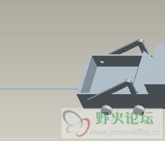

机构仿真中小车在运动的同时,上方的销钉连接也跟着运动, 但销钉连接只运动一段时间,比如说10秒,10秒后销钉就不运动了,小车从始至终一直沿着曲线运动,怎么才能做到啊~~~论坛的老大们~~~

电机 几个  最好解个参数图

你上面的销钉是采用什么分析类型呀?位置?运动学?动态?静态?力平衡?

我是放在一起分析的啊   动态  我想改电动机的时间,但提示说:伺服电动机已应用到动态分析的整个持续时间内,怎么搞啊

首先你要确定小车跟曲线用槽连接从开始走到末尾所用的时间,可以计算出运动速度,自然销钉的运动你可以通过总的时间推算其速度啦

动态分析的电动机是一直持续的,没有办法改的,你可以用运动学分析嘛!
